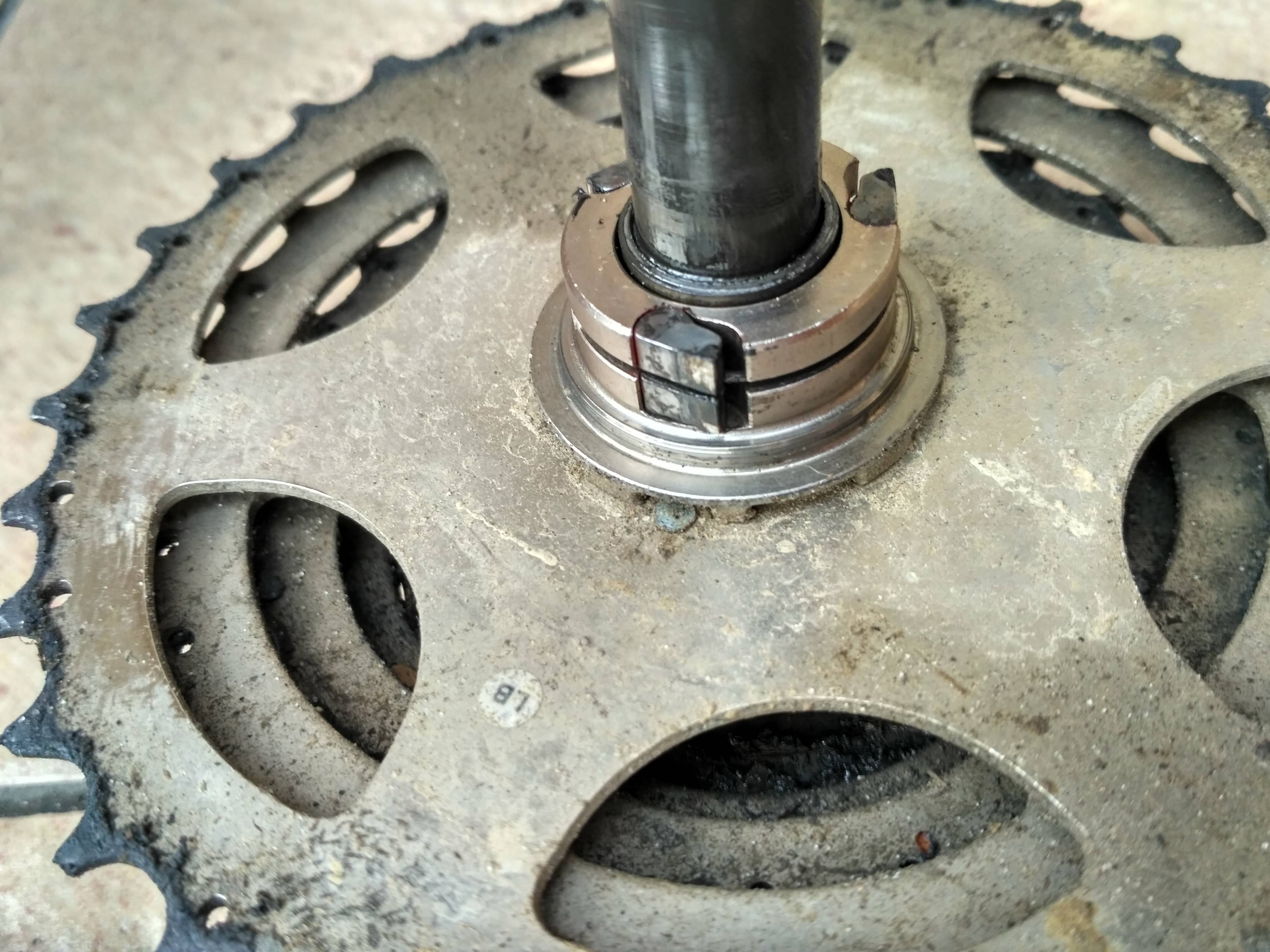

Po wyprawie, nareszcie przyszedł czas na długo odkładany remont. Środek suportu przeżył w całkiem dobrym stanie, ale gdy go wykręcałem wylała się z środka masa smarno-błotna. Łożyska dalej pracują dobrze. Tym razem trafił się dobry egzemplarz BB-UN55.

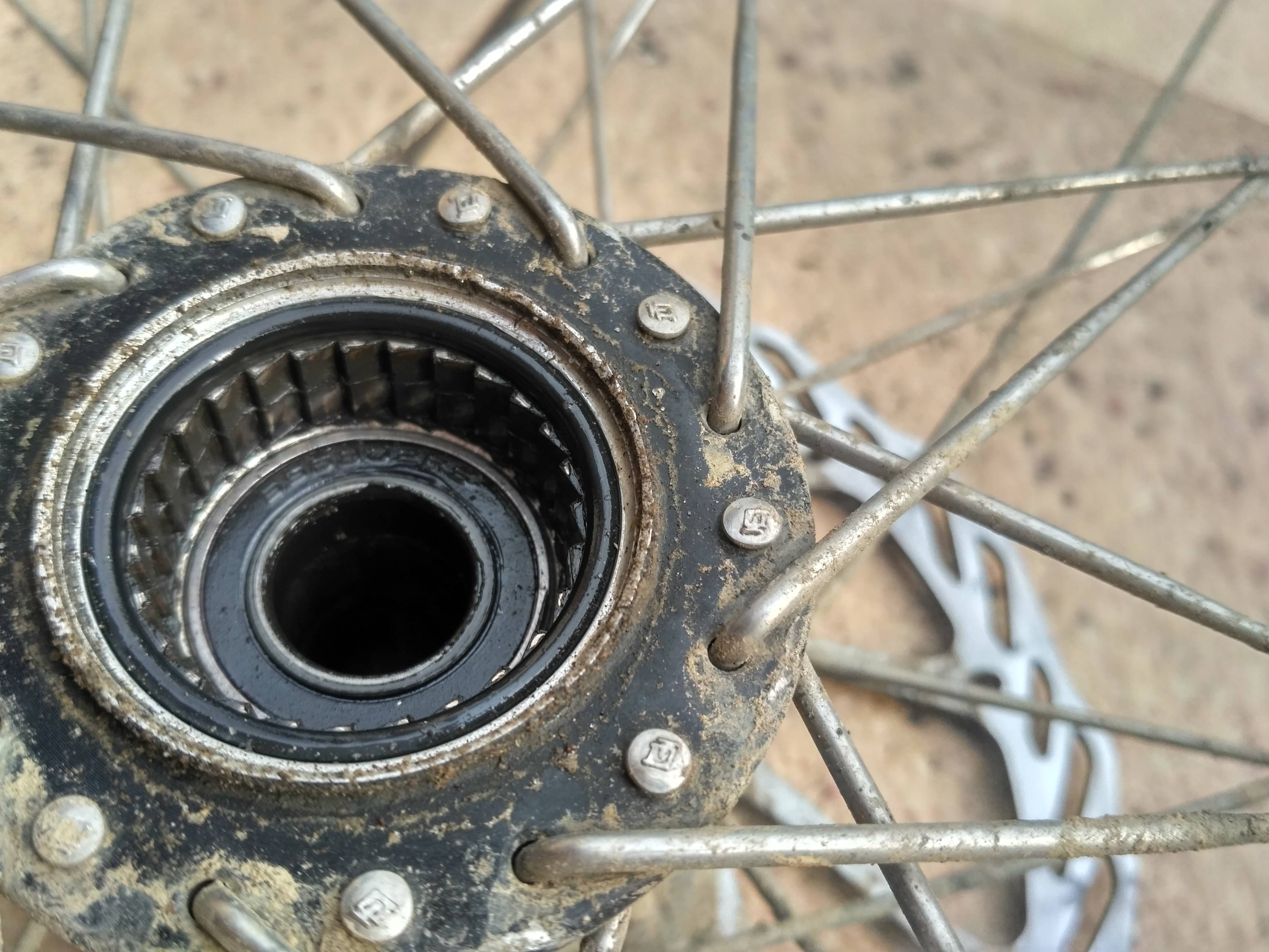

Hamulce zostały rozkręcone, wymyte i nasmarowane od nowa. Tarcze i klocki do śmietnika. Wszystkie linki, pancerze -> śmietnik. Łańcuch, kaseta, środkowa tarcza -> śmietnik. Mam całe nowe tylne koło, ale postanowiłem się jeszcze pobawić ze starym. Zainstalowałem komplet nowych łożysk z nierdzewki, uszczelkę piasty zastąpiłem oringiem. Ponadto poprawiłem gwint na osi, który nieco się uszkodził, gdy ta służyła mi do wybijania łożysk.

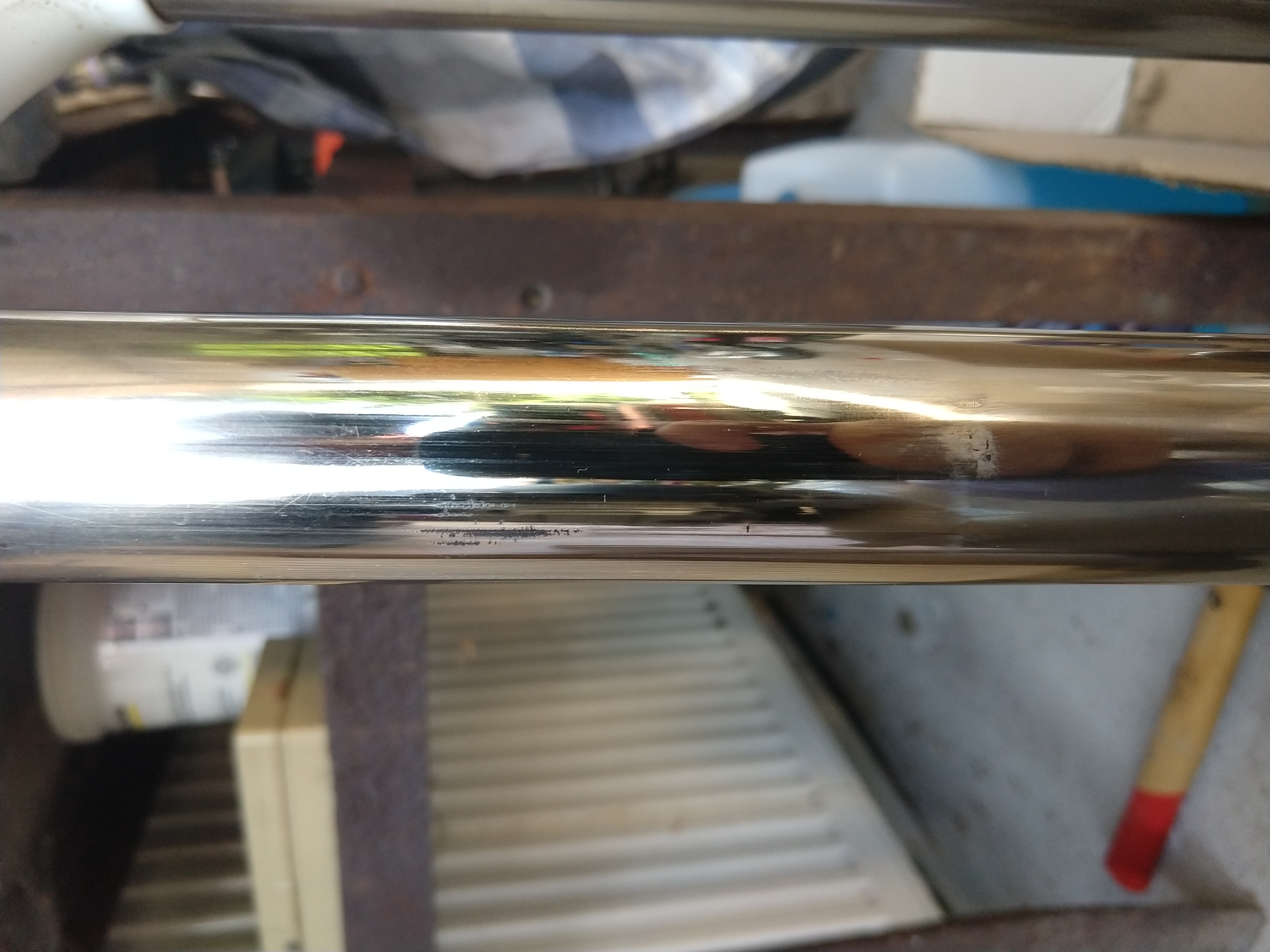

Oprócz tego, remont amortyzatora. W Kirgistanie, w skutek "zgubienia" dolnej śruby, zalewałem go świeżym olejem. Dzisiaj go zlewałem.
Laga z nową śrubą i uszczelką (sprężyna powietrzna) - w środku dużo czystego oleju.
Laga z tłumikiem - mało oleju, kolor czarny. Ta laga podczas podróży wyraźnie się pociła. Wewnątrz podniszczone ślizgi. Na górnej ladze głębokie zarysowanie, prawdopodobnie od oparcia o skałę.
Element, którego najbardziej się obawiałem, czyli sprężyna powietrzna, działa najlepiej. Pełna szczelność, w środku czysto. Wymyte, nasmarowane, złożone.
Całość, łącznie z tłumikiem zalana nowym olejem. Nowe uszczelki pod śruby, nowe uszczelki kurzowe.
1,5kkm i czas na inspekcję. W środku czysto!
Jakby ktoś potrzebował, to do tej piasty Novateca idealnie pasuje oring 32x2.5mm (Typ bębenka B2)

- Amortyzator dalej żyje, a olej był zdecydowanie bardziej przezroczysty niż po Azji. Niestety prawa laga straciła trochę chromu, górna część już nie błyszczy. W środku dalej nie wymieniłem żadnego oringu. Biorąc pod uwagę przejazdy po mokrych solniskach i błotnych drogach, nie jest źle. Jeszcze jedną dużą wyprawę da radę.
- Piasta tradycyjnie padła, tani kulkowy zamiennik z La Paz dalej żyje, tylko bębenek luźny (muszę dorwać imbus 12).

- napęd oczywiście śmietnik. Zastanawia mnie to, że jak dobrze się zaprę, to korba się gnie. Ciekawe czy to już ramiona są tak plastyczne, czy to przez zużyty suport.

Gięcie to sprawka suportu na kwadrat z maszynowymi łożyskami.
Starszego typu osie suportowe na kwadrat z miskami się tak nie uginały, ale dobrych się już nie produkuje.
