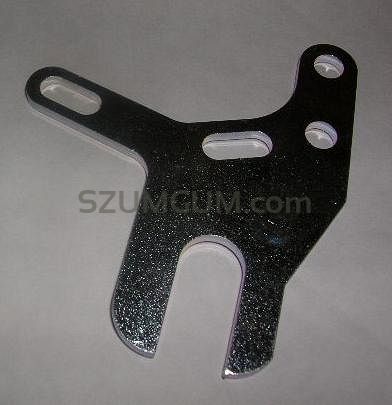

Hej, ktoś na zlocie miał "domowy" adapter, podobny do tego, tylko wyglądający solidniej i był gwint na śrubkę.
Właściciel, jeżeli dobrze pamiętam, przyjechał na Krossie A4.
Myk jest taki, że otworków na dole po prostu nie ma a wydać 120 zł na bajer od Tubusa to stanowczo za dużo.

To zdjęcie jest w szumugum i mają tylko jedną wersję - ten drugi adapter jest do przedniego widelca.
A ten ze zlotu wyglądał pro, bo tu to taka blaszka z kilkoma otworkami.

Nie mogę zamontować Tubusa Fly do mojej szosówki. Okazało się, że śruba przechodząca przez środkowy otwór adaptera haczy o widełki uniemożliwiając przewleczenie ośki szybkozamykacza przez dolny otwór o piastę.
 Pomyślałem, żeby "wystrugać" podobny adapter samodzielnie używając aluminiowego płaskownika. Wystarczy zwiększyć odległość pomiędzy okrągłymi otworami o ok. 10mm. Obawiam się jednak, że ten materiał być może nie jest wystarczająco wytrzymały. Z drugiej strony nie zamierzam zbytnio obciążać bagażnika, max 10kg i dlatego aluminium w zupełności by wystarczyło.

Strugaj śmiało. Ja popełniłem podobne, nawet większe, ze stalowej blachy ok. 1-1.5 mm. Test obciążeniem ca 40 kg przeszły bezproblemowo.

Ja musiałem odsunąć bagażnik o jakim centymetr do tyłu i wyciąłem potrzebne elementy z blachy kwasoodpornej.  Wiertarka, szlifierka kątowa i poszło. Działa kilka lat idealnie.
Z aluminium pewnie też sie da,  ale wolałem nie sprawdzać.

Musiałby być mocny stop Al. Płaskownik z Castoramy nie wytrzyma. Radzę zastosować stal.
Płaskownik Al 25 x 2 mm zastosowany jako wysięgnik pod sigma pava  złamał się po 100 km na mazurskich dziurach.

Dziękuję za podpowiedzi. Dam sobie spokój z aluminium na rzecz stali.
Chciałem zamówić takie adaptery u miejscowych ślusarzy, ale nie dało rady. Wszyscy "robią" teraz tylko w bramach i ogrodzeniach i nie zajmują się drobnicą. Jeden, chyba żeby mnie spławić, powiedział, że dwie sztuki kosztowałyby ok. 70zł.
