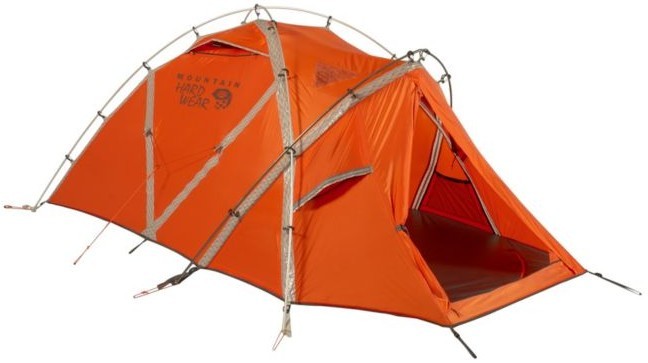

To prawda, namioty stricte ekspedycyjne, pomyślane na bardzo trudne warunki mają zawsze mocowania na haczyki, bo to na silnym wietrze jest sporo wygodniejsze, np. używany na himalajskich wyprawach Mountain Hardware EV2:
Tylko warto zdawać sobie sprawę z tego, że namioty ekspedycyjne są namiotami ciężkimi, bo odporność na silne wiatry wymaga wzmacnianej konstrukcji. Dlatego na rower to niekoniecznie dobry pomysł, chyba, że ktoś sporo jeździ w trudnych warunkach; ewentualnie na wyprawy w rejony bardzo wietrzne jak np. Islandia czy Patagonia. Ale w normalnych warunkach ich "pancerność" nic poza wagą nie wnosi.
