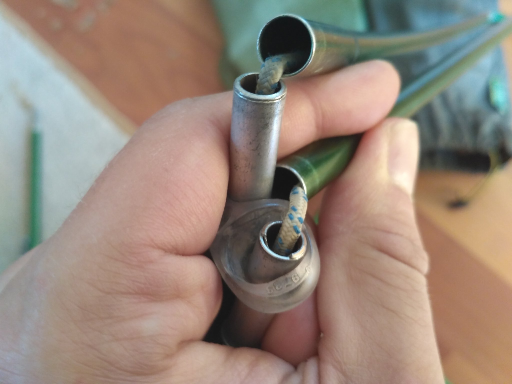

Nie ma sensu zakładać nowego wątku, więc pytam tutaj:
czy macie jakiś sensowny, sprawdzony patent na zapobieganie "wchodzenia" do środka aluminiowego łącznika jednej rurki aluminiowej z drugą?
Foto instruktażowe:

"wchodzenia", czy "wychodzenia"? Jak wypada insert, to kleju użyj.
Janku, ten "insert" chowa się do środka i nie można wtedy połączyć dwóch rurek.

To wrzuć fotkę. W normalnych stelażach insert nie ma jak wpaść, bo końcówka jest szersza od rurki.

« 5 Lis 2020, 19:32 »
Zależy co nazywasz insertem. Na moim obrazku jeden jest pęknięty, drugi siedzi poprawnie w środku.
Co do łączników, obrazek ze strony DAC. Rurki nie mają tam tej samej średnicy na całej długości. Łącznik nie wejdzie głębiej niż osadzenie.
Co do naprawy rurek starego typu, to najpewniej klejem. To i tak nie będzie przenosić sił, ma tylko zablokować pozycję.

Dzięki za odzew. Panowie, niestety mam rurki takie jak podlinkował Michał (namiot FN Tromvik) i ten insert się nie rozszerza ku górze, nie wiem na jakiej zasadzie pozostałe inserty dobrze się trzymają i nie "chowają się" do wewnątrz. Chyba trzeba będzie zaryzykować z klejem, bo mechaniczne naruszenie struktury rurki to chyba jednak zbyt duże ryzyko.

można by jeszcze próbować lutowania, ale surowce do aluminium są dosyć drogie i pewnie przekroczyłyby koszt stelaża.

Zrób opaskę z kawałka puszki po piwie i wciśnij.
Żadne to ryzyko. Ja bym to wkleił na gorąco.
Dowolny klej do pistoletu jaki masz. Taką techniką wklejam groty do strzał. Połączenie jest bardzo mocne. Jak Ci coś nie wyjdzie to na gorąco też można rozłączyć.
Chyba najpierw spróbuję tego pomysłu - dzięki Łukasz. Jeśli nie będzie skuteczny, to w końcu zakupię pistolet do kleju i sprawdzę pomysł Piotrka :)
Do tego akurat nie potrzebujesz pistoletu, a jedynie laskę kleju. No, kawałek laski i źródło ciepła, może być świeczka albo kuchenka gazowa.
Dzięki! Człowiek uczy się całe życie :)
