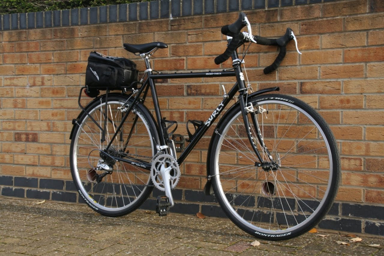

Okej, to co brać krakowskim targiem, stery Ritchey jak wyżej http://www.bikestacja.pl/pl/czesci-rowerowe/stery-podkladki/stery/stery-ritchey-comp-v2-headset-1-1-8-ec34.html, czy coś taniego na łożyskach maszynowych NECO H292 http://ctbike.pl/neco-h292-stery-zewnetrzne-1-1-8.html.
Ritchey w sformułowaniu "cartridge" też chyba ma łożyska maszynowe. A chciałbym coś trwałego lecz poniżej 100 zł.

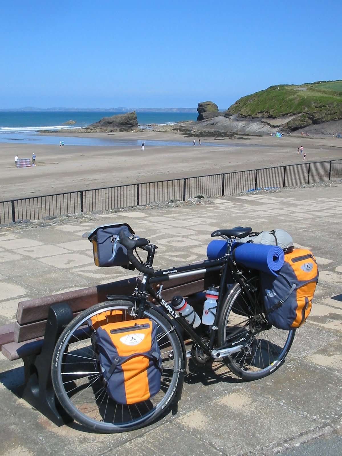

Hamulce cantilever. Wybór na 99.9 % padła na Tektro CR720. Pytanie, czy tak "odgięte" hamulce nie wpadają w konflikt z bagażnikiem?
Na tym blogu http://2.bp.blogspot.com/_i2FiMjJenW0/TQfPOzONioI/AAAAAAAAAl4/rclw2kd3fqE/s1600/Complete%2B4.jpg i http://4.bp.blogspot.com/-1Qd0BWJG42I/ThSvEMMdajI/AAAAAAAAAuI/_Iuk7nL7hHk/s1600/IMG_4672.JPG wszystko wygląda okej. Jeśli tak, a jeśli części zamienne nie są trudne do zdobycia brałbym ten model?
EDIT: źle podlinkowałem zdjęcia, poprawione.
« Ostatnia zmiana: 25 Cze 2014, 08:05 KiESWY »
  • Wiadomości: 7376
Odp: Który rower przełajowy?
« 25 Cze 2014, 00:06 »
Z bagażnikiem nie, ale jak masz duuuże buty to będziesz haczył. Szerzej rozchylone ramiona to zwykle większa siła hamowania.
