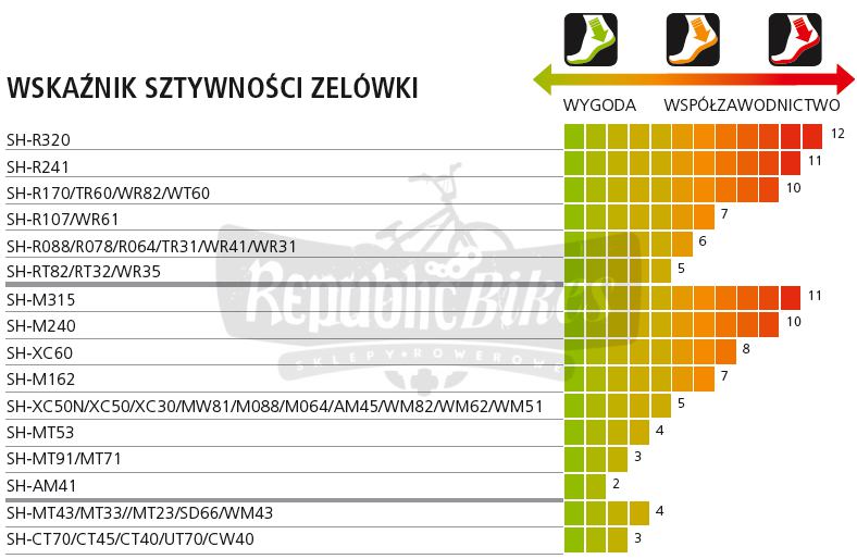

Te twardsze modele mtb w jakich cenach są?
Wejdź sobie na stronę Shimano Polska. Tam jest katalog butów z podanymi twardościami. Na szybko masz zestawienie.
W niektórych sklepach są sprzedawane zestawy: buty + pedały (najczęściej są to właśnie PD-M520). Poszukaj, może wyjdzie Cię taniej.
Zamawiam kilka rzeczy na bikestacja.pl, a buty mają w bardzo dobrych cenach, więc raczej skorzystam z ich oferty.
Bardzo podobają mi się te SH-R088 w kolorze białym, chyba podjąłem już decyzję! :D Twardość na poziomie połowy skali, więc myślę, że będą dobre dla takiego amatora spd jak ja :P. Wielkie dzięki za wykres :).
