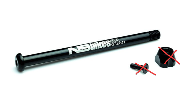

potrzebowałbym pomocy w doborze adaptera-sztywnej osi. W rowerze siedzi sztywna oś oznaczona jako NSbikes co 171
Jaki adapter Thule powinienem nabyć? Do Thule Chariot Cross
https://shop.nsbikes.com/shop/spare-parts/prod/eccentric-axle

Nie znam się na sztywnych osiach, ale może coś takiego z decathlonu i ewentualnie zwrócić? https://www.decathlon.pl/p/adapter-do-osi-sztywnej-m12-do-zamocowania-przyczepki-gwint-1-5-x-172-mm/_/R-p-203445

Chyba największy problem to określenie skoku gwintu. Kontakt z producentem lub porównanie via takie zdjęcie może pomóc.
