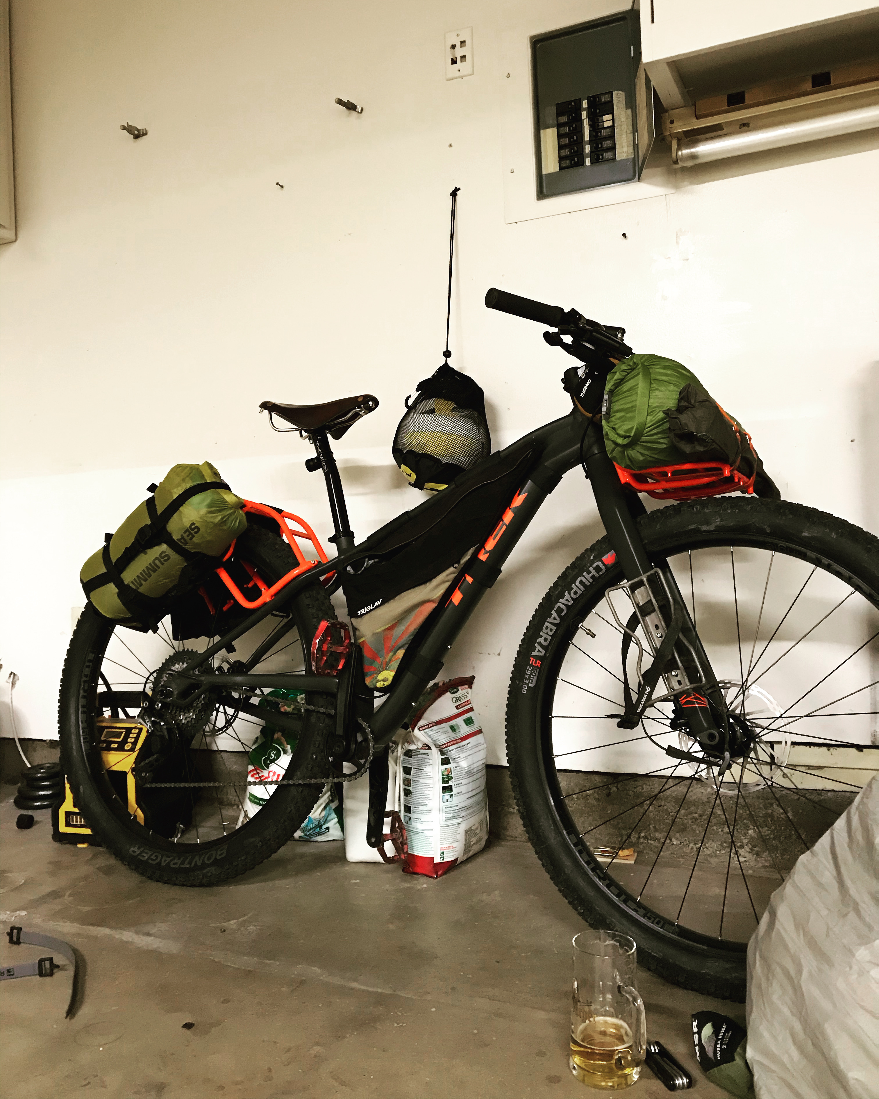

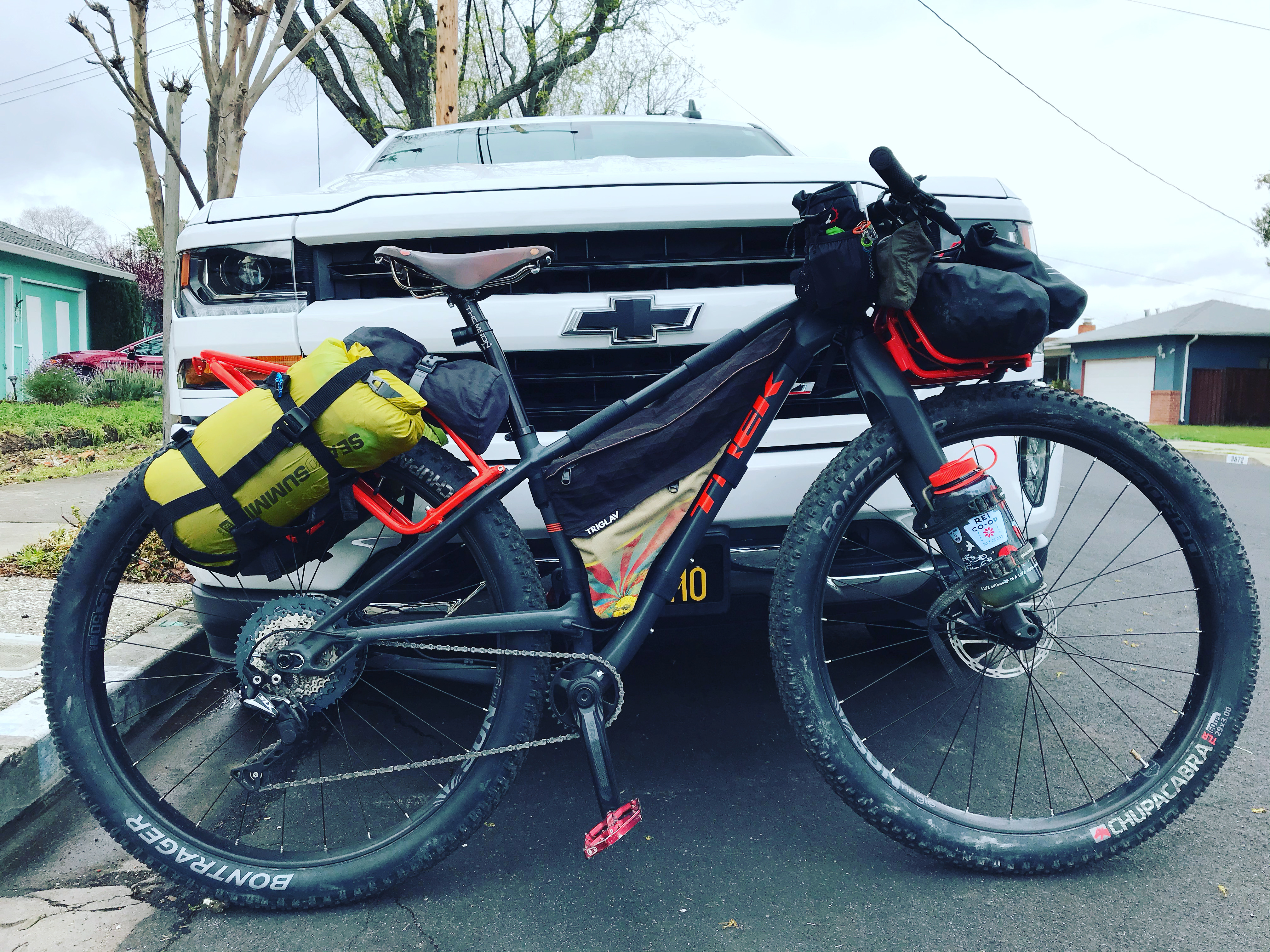

przymierzam się .. jak go popakować ?!duzo możliwości aż za dużo , w drodze pewnie wyjdzie

Świetna sprawa z tymi bagażnikami. Naprawdę można puścić wodze wyobraźni w rozmieszczeniu bagażu, a w terenie nic się nie buja, przypięte na sztywno. Super.
Odp: inbred..
« 6 Mar 2020, 14:51 »
Paszport na widelcu - też mam ;)
No i kilka metrów rurki do wożenia gratis...
