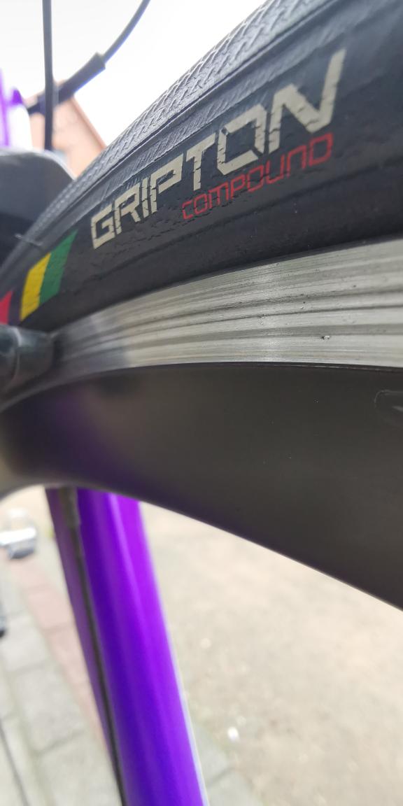

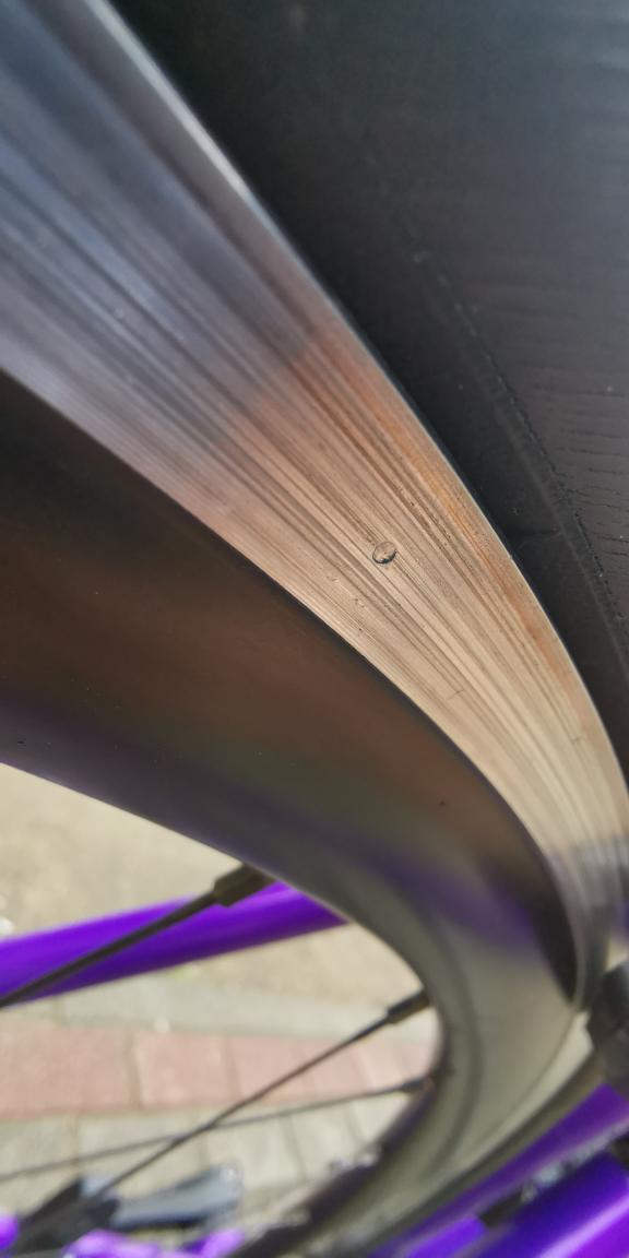

Podepnę się pod wątek z szybkim technicznym pytaniem. Pierwsze zdjęcie koło szosowe, quasar qs-4,  szosowe, aluminiowo-karbonowe, wskaźnik kropka. Drugie zdjęcie quasar qs-3, aluminiowe, wskaźnik rowek. Czy te koła mają przed sobą dłuższą perspektywę życia, czy są raczej na wykończeniu? A może to koła Dantego: W życia wędrówce, na połowie czasu, straciwszy z oczu szlak niemylnej drogi, w głębi ciemnego znalazłem się lasu. Warto do tego lasu wjechać na tych kołach, jest szansa, że się z niego wyjedzie na kołach?

Mi rozerwały się obręcze dwa razy w ciągu ostatnich 10lat.
Raz 70km od domu, a drugi raz 2500km od domu.
Teraz zmieniam od razu jak mi zniknie wyraźny rowek.
  • Wiadomości: 3527
Odp: Obręcze - wskaźnik zużycia?
« 20 Sie 2019, 14:43 »
Ważne jest, czy rowek jest wyczuwalny pod paznokciem i tym bym się sugerował a nie oceną zdjęcia. Pierwsza chyba jest jeszcze ok, o drugiej nic nie jestem w stanie powiedzieć.

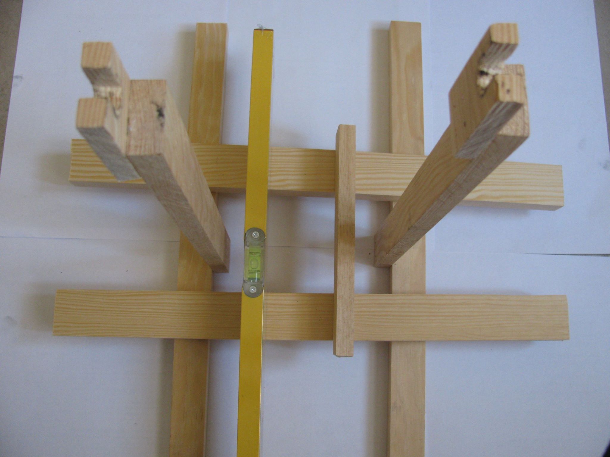

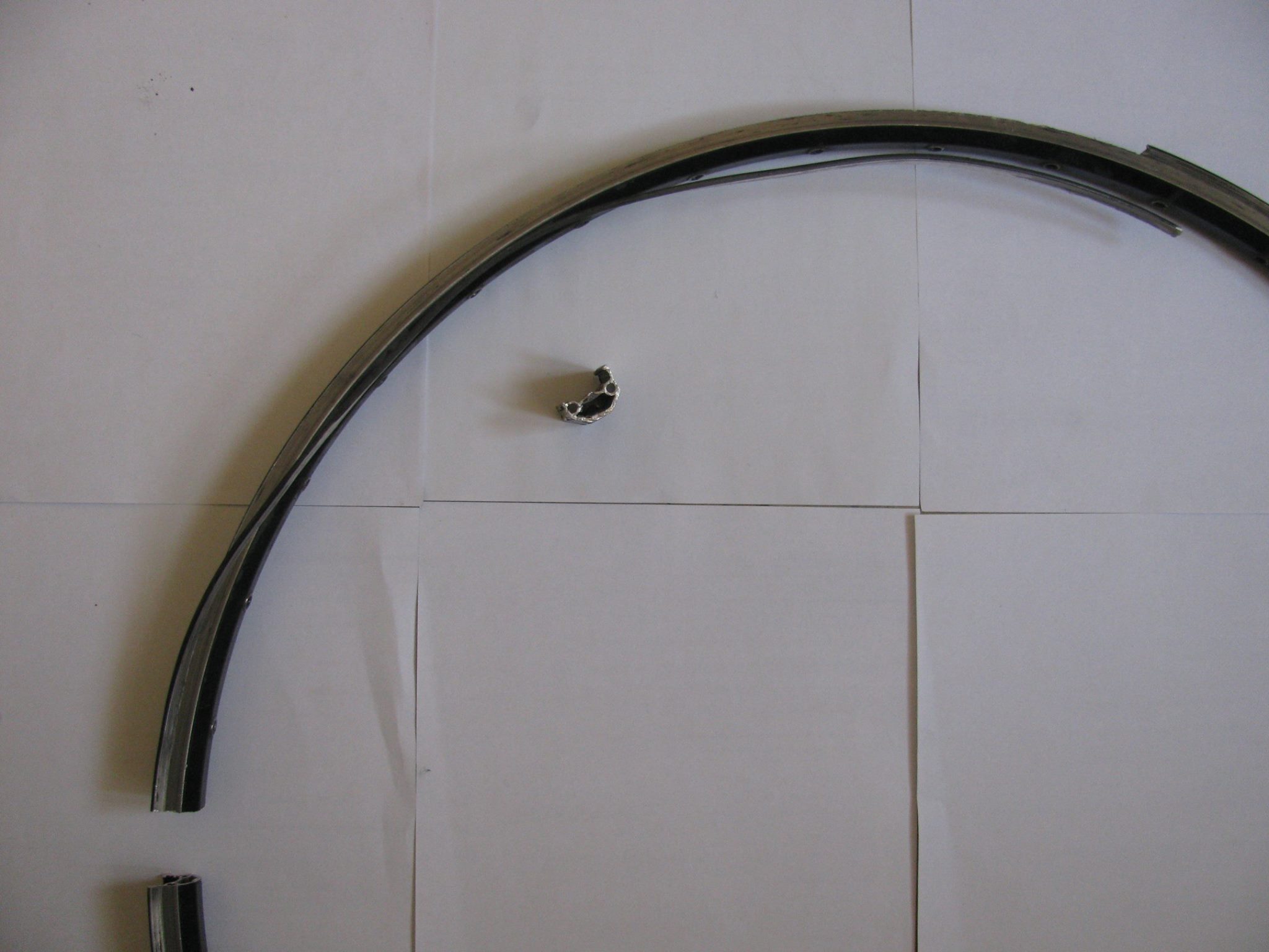

Kiedy obręcz jest już wklęsła pod palcem to przy napompowaniu do 6 bar kończy tak:
Profil wyciąłem bo byłem ciekaw co jest w środku, a poniżej własnoręcznie zrobiona centrownica :)
Nową obręcz kupowałem jak najtańszą. Nie dość, że dwukomorówka to jeszcze nie ma paska zużycia :) Ale po okolicy daje radę.
