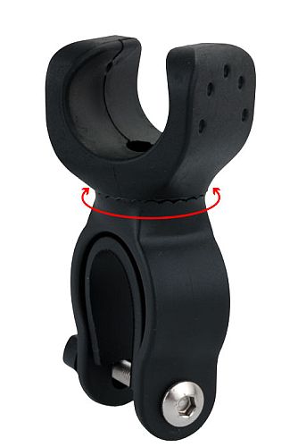

Zapomniałem.
Można kupić nawet w hipermarkecie, cena powinna być ta sama - około 3-4 zł.
Używam obrotowego, bo jest lżejsze i obrotowe (akurat mocuję wprost na widelcu) ;)
Wymaga podklejenia taśmą naprawczą, bo jest nieco zbyt luźny. W niczym to nie przeszkadza.
To o dziwo minimalnie cięższe.
Trzyma elegancko bez modyfikacji.
